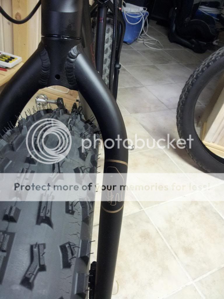

Nå har jeg satt på Bud, og ved 10 psi toucher knastene gaffelen på begge sider. Hjulet snurrer ikke. Tappet ned til 8 psi, og da toucher dekket nesten, men da går det ihvertfall an å snurre hjulet...
Ripen: Hvilket trykk kjører du på?
Lurer på om slangen kan gjøre noe med profilen. Burde man prøve en slange med mindre dimensjon enn originalslangene?

Tipper den er tynnere og lettere, og at dette kanskje kan gi en smalere/høyere profil på dekket. Jeg har lenge kjørt med en Maxxis Freeride-slange på 26x2.2-2.5 i framdekket (Vee Mission), det har funka fint. 287 gram, mot bortimot et halvkilo på originalslangene.
Da jeg i kveld skiftet dekk til Bud tenkte jeg at jeg antakelig måtte tilbake på originalslangene for å fylle dekket - men det er jo ikke helt sikkert. Så jeg tester med freeride-slangene i morgen...

Kan virke som at det er en del variasjon i størrelse fra Bud til Bud. Testdekket som vi har her går med god margin i Mk2 gaffelen på standard 100mm felg.
Her er bilde av TommyB sitt oppsett, også godt med plass:
Har merket at Bud dekket som vi bruker til tilpasning av rammer og gafler har relativt stor diameter på beaden, så pass på at den ikke glipper for langt opp på felgen og eventuelt hopper over. Er den nær ved å hoppe over kanten vil sideveggen bule ut på ett sted og dekket kan da rubbe i ramme/gaffel.

Når støpeskjegget subber gaffelen er det vel ikke "godt" med plass, akkurat, ICON_WINK ...men det går vel. Spesielt siden både gaffel og hjul sannsynligvis er ganske stive.
[Ta kontakt hvis du trenger hjulbygging.]
#1712818 - 13/11/2013 11:46 Re: Fatbike: Modding av Diamura [Re: Stein]
Espen W Offline
Diamonds are forever
Registrert: 08/04/2008
Innlegg: 3564
Sitat: Stein
Hehe, på fatbike er det der mye plass ICON_SMILE
Pluss: klaring mellom dekk og ramme/gaffel ser alltid mye tightere ut på bilder.

Nå har jeg skifta til tynnere slange og blåst opp til 15 psi for å poppe dekket, så ned til 7.5 psi og satte hjulet på plass. Det ble bedre enn i går, kun støpeskjegg-subb. En omgang med saks gjorde at det nå ikke er noen subbing lenger ICON_WINK
Den hjemmesnekrede Mucky Pig må dessverre vike for Bud...
Ut på prøvetur i kveld eller i morgen kveld.

Sitat: ØysteinS
Driver og bygger Clown Shoe-hjul til min rykende ferske 9:Zero:7 190mm-ramme i kveld, så får vi se om det blir skjærings, med ubeskjært Lou, som ligger klar.
fatbikes.com trenger å utnevne ordensmann, viser det seg. Hverken riktig QR, framgiradapter eller styrelager greide de å sende meg. Men deklarere verdi slik at jeg må momse for varer jeg ikke fikk, det greier de fint. Intersport Lade og Clasern redder trolig dagen.
Bud skal funke greit uten..host.. omskjæring i 190 ramma.
Godt at ISP Lade er i slaget ICON_SMILE

Sitat: anderfo
Goodie, da var det nok at dekket satt litt skjevt ved første forsøk.
Vil dog alltid være litt produksjonstoleranser både på dekk og gafler.
