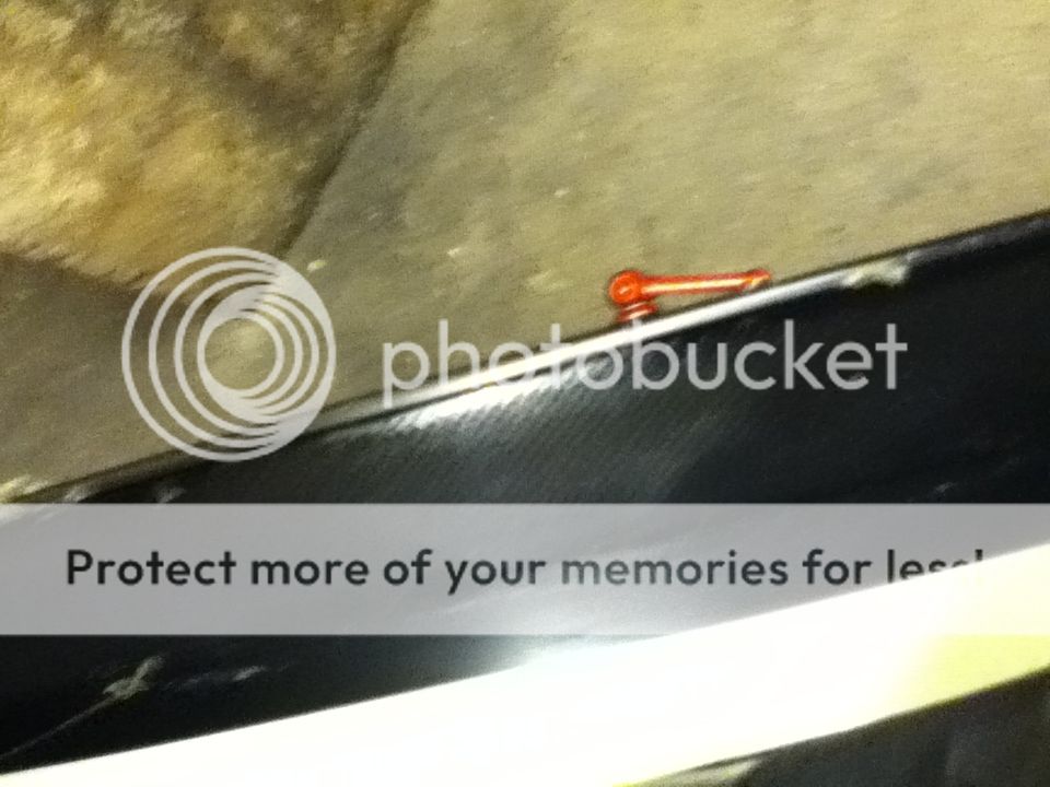

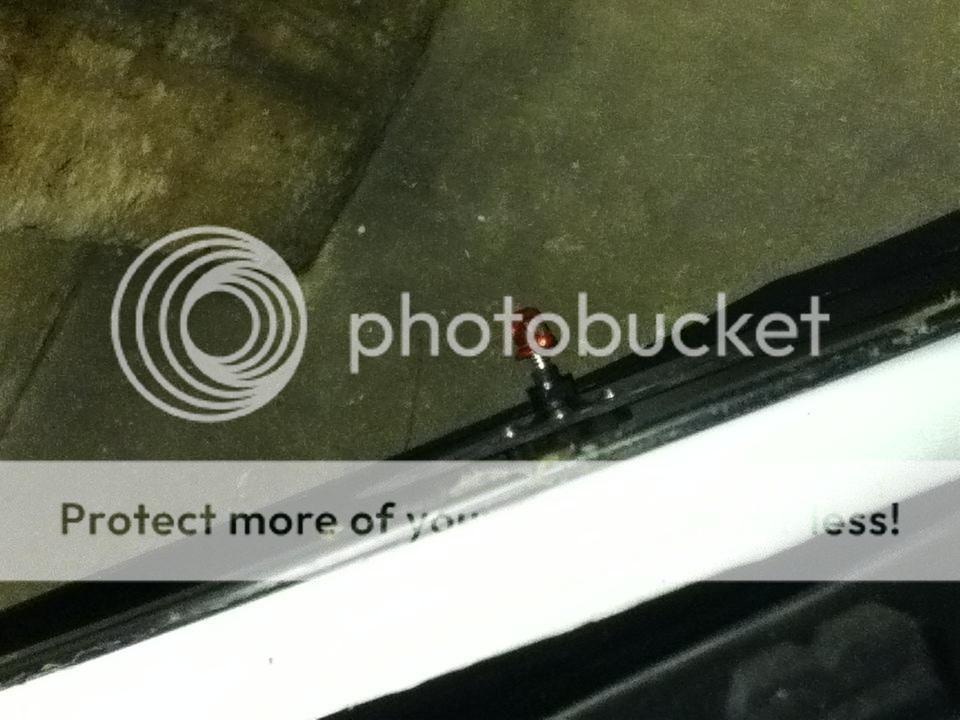

Fikk testet litt mer tubeless i kveld.
2 x Stans felgbånd på hver side funker som sagt fin-fint, men de er relativt dyre, og veier 36g pr st, så 4x36g per felg.
Disse bygger 1.3mm hver.
Med dette oppsettet trenger jeg ikke bruke kompressor for å poppe på plass dekksiden, kan faktisk bruke minipumpe, så godt tetter det (og det var selv uten guffe).
Testet så med foam monteringstape (http://www.clasohlson.com/no/Monteringsteip/Pr361004000)
Denne bygger 1.1mm. 2 runder med denne, pluss en runde med duct tape på toppen. Totalt bygget dette ca 2.5mm.
Monteringstape og ducttape veier ca 10g per runde, så totalt 60g per felg. Gul Stan's tape veier 5g per runde, men mer friksjon i duct tapen, noe som holder dekkanten bedre på plass.
Også dette oppsettet blåses opp med minimpumpe, noe som nærmest er patetisk enkelt når man er vant til å slite med oppsett på Notubes felger som man såvidt greier å pumpe opp med kompressor (brukte Flyweight 310 dekk på Podium, etc.).
Med hvit monteringstape på plass:
Svart ducttape over monteringstapen:
Prøver med en kopp guffe i morgen, tror ikke det trengs så mye.
Så blir det testing med 3 oppsett på en gang:
-290g slange i fordekket
-Stans bånd på drivsiden bak
-Foam løsning på ikke-drivsiden bak.
Hvis siden med monteringstape raper luft kan løsningen være ett lag med monteringstape, så ett Stan's bånd (eller annet gummibånd) som vil vulkanisere litt mot dekkanten og tette bra.
