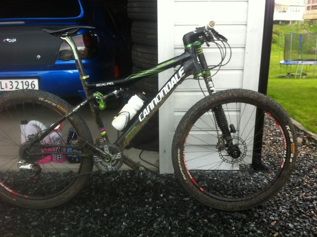

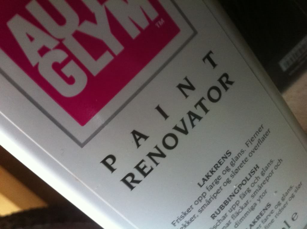

Trådstarter ville friske opp en ramme. Polish er ikke rett da. Først må du rense, så kan du polere og legge lakkforsegling.
Da har jeg iallefall testet. Ble bedre enn ny, helt uten riper.. 1år gammel mtb carbonramme.

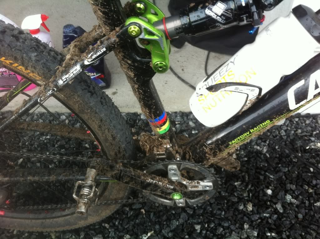

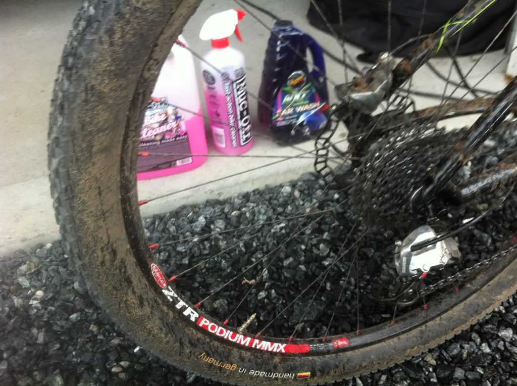

Skogsmaskinen trenger en vask. Rallybilen med 0-100 på 4,5sek bak.
To dager gammel, godt inntørket søle.
Bruker vanligvis bare muc off rosa og Nxt shampoo som vist her. Disse to varer i 5år og koster 500.- i norsk dyr butikk. Gir ca 100.- årlig kostnad. Hvite silikonholker blir hvite med mucoff. Samme med klær, sko, og gressklipperen blir som ny!! mucoff funker. Men ikke på kjede.

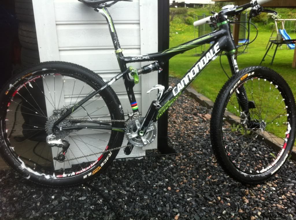

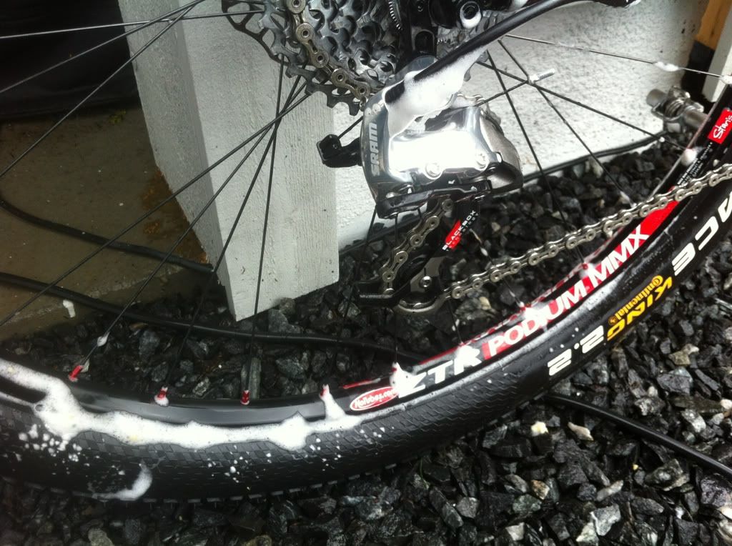

Meguiars nxt wash(lilla).
Nxt wash og dusj megiars wheel clean på kassett.

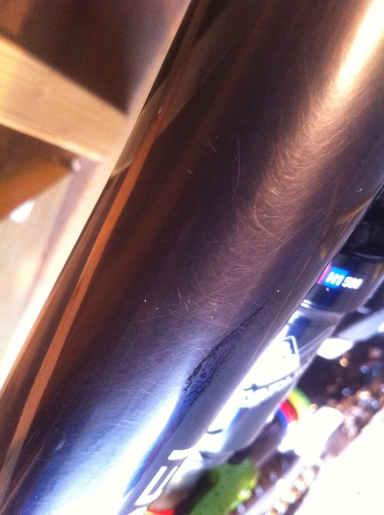

Før(ser jo skikkelig ille ut):

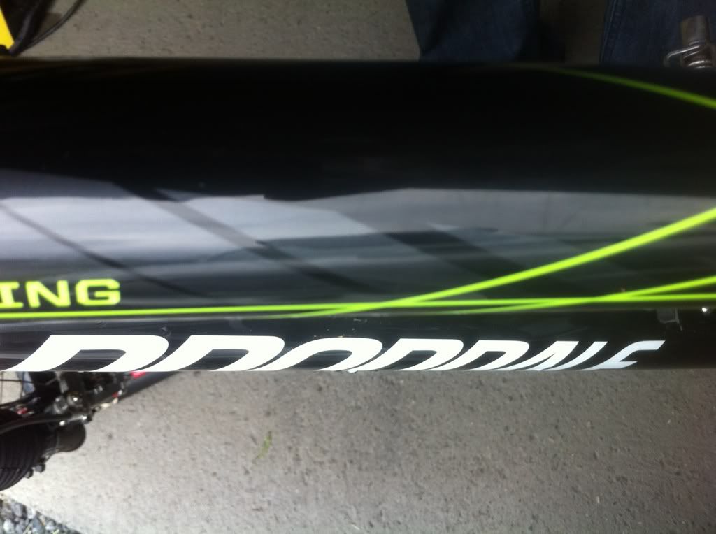

Så litt autoglym paint renovator. Bruker 1-2minutt for hånd:

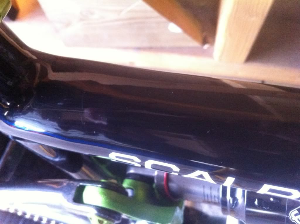

Speilblank. HELT 100prosent ripefri.

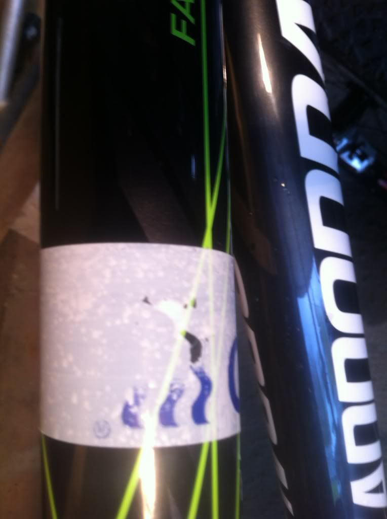

50/50 på dypere riper på overrør:
Dype ripene er helt borte på det lyse sølv, sorte som var maskert og ikke behandlet er like ripete. Skillet/tape ble tatt med kant i grønt dekorkryss.:
En flaske renovator koster 150.- ish. Holder til 20sykler. Si 30.- året. Fine med denne er gin cut, så fin at man ikke trenger polere etterpå. Men man kan legge forsegling, feks autoglym extra gloss protection. Den legger jeg ikke på bil, for den sitter noe grxxx. Sikkert fin på sykkel.
