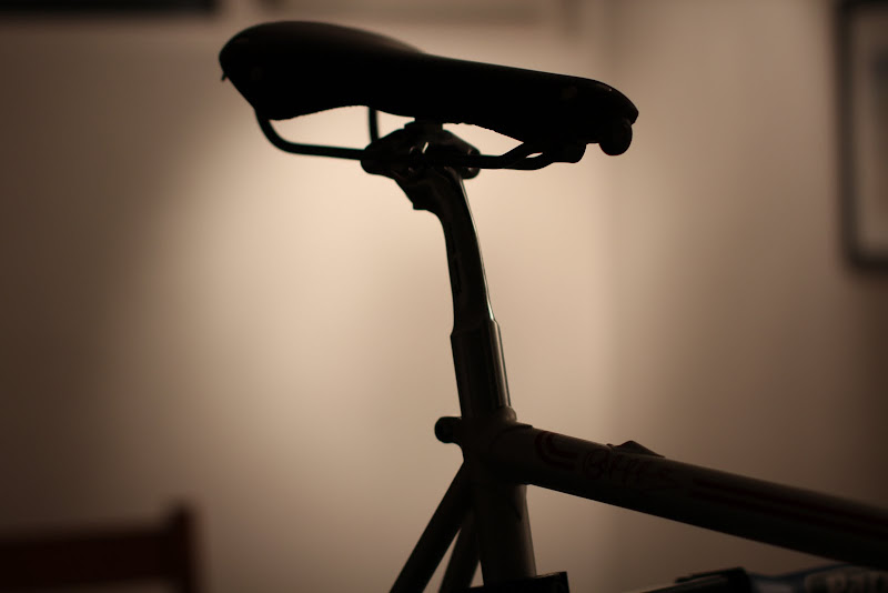

Brooks Swallow på en Campa pinne?

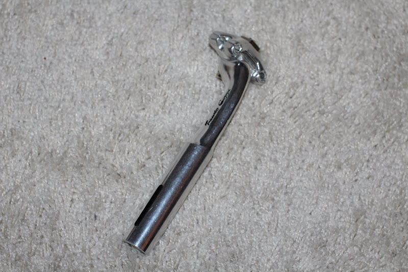

Klarer ikke å skjønne meg på den setepinneklemma. Stålrammer med intern kabelføring er sexy!!

Jeg kjenner igjen den setepinnen der, ja. Jeg har samme på rosinen min og det er en Campa-pinne (den til venstre av de to campapinnene mine):

Pinna først...
Usikker på hvem som har laget denne og har sett både Shimano og Campa med tilsvarende form. Selv har jeg kjøpt den hos matuzmaster.hu i ungarn...En Fausto Coppi engraved aero seatpost.
Da ga jeg vel også bort endel info om ramme i samme slengen.

Setet ble jo spottet umiddelbart.
Et Brooks Swallow Titanium i brun farge. Ikke spør hvorfor jeg valgte Ti fremfor stålvarianten. Et innfall av web-shopping-syken. Det virket som en god idé på tidspunktet.

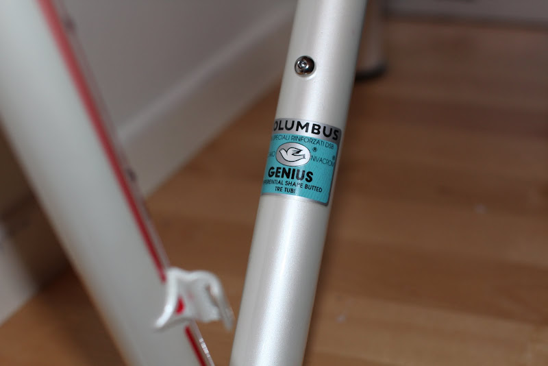

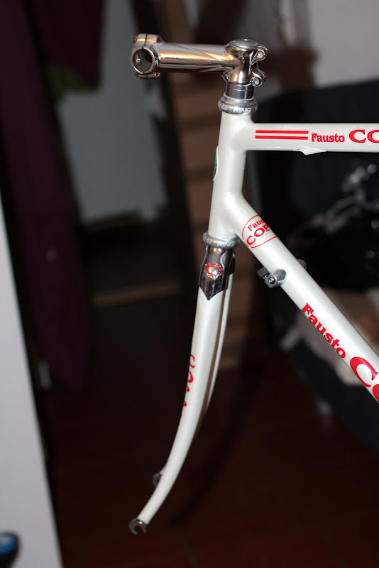

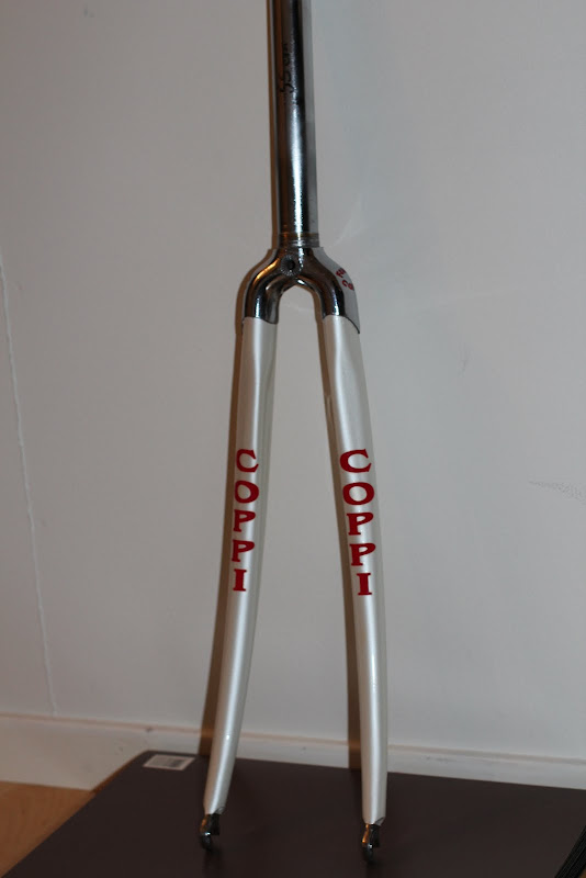

Ramma er en Fausto Coppi fra tidlig 90-tallet. Columbus Genius stål i perlemor hvit farge.
Jeg er litt usikker på historien, men har nøstet meg frem til at Coppi navnet ble kjøpt av Masciaghi brødrene i 1990.
" In 1990, Masciaghi teamed up with Giovanni Pellizzoli to develop the Fausto Coppi​ line of frames. They worked closely with the makers of Columbus bike tubing to develop both Steel and Aluminum tubes for their high performance bicycles."
Også denne kjøpt fra Ungarn. En såkalt NOS ramme (New Old Stock), mao en ramme fra et overskuddslager slik jeg forstår det.
Fargen er lekker, men førsteinntrykket er at den virker skjør for stålramme å være. Finishen er i det store og hele bra, men lakkeringsjobben er ikke til perfeksjon. Lakken og dekalene virker også veldig skjøre.
Ramme med bolt for setet veide inn til 1835g og gaffelen veier 672g med stjernemutter installert.
Kundeservicen hos matuzmaster.hu har vært 100% og til min store overraskelse var det Ulf från Sverige som svarte på henvendelsen min. De glemte å legge ved setepinnen i forsendelsen, men den ble umiddelbart ettersendt, rekommendert.

Indre diameter på styrerøret varierte med nesten 2mm, noe som i min verden kvalifiserer til betegnelsen ovalt. Men stål er mykt tenkte jeg og dundret på med Trond Vidar sin eminente lagerpresse.
Styrelageret er et Chris King NoThreadSet 1" Silver.
Det gikk bare nesten bra. Ovaliteten i styrerøret bidro til at lagerkoppene kom skjevt inn. Men "...det går seg til..." tenkte jeg og dro på. Det gikk seg til, men ikke helt. Det var igjen 1/2mm glippe på baksiden av den nedre koppen.
Så da - måtte Fausto Coppi tilgi meg - måtte jeg ty til gummihammern. Og da gikk det seg til på ordentlig :-)

Litt sen svar, men den jeg bygget opp har wireføring intigrert i muffe under krankhuset.

Hva med å fjerne lakken på bremsene og polere de opp eller få de krommet?
Det er custom så det suser.

Jeg bygget min Colnago som temasykkel, som skulle være så lik som mulig Saronnis Colnago fra begynnelsen av 80-tallet, men med moderne deler. Siden Colnago den gang hadde det med å bruke svart stem så måtte jo jeg også ha det, selv om alt annet på sykkelen er i sølv.
Men hva har blitt resultatet? Ikke en eneste person har kommet med positiv tilbakemelding på denne historiske lille finurligheten. Tvertimot så har alle kommentarer vært i stil med "pen sykkel, men du må jo bytte stem", som om det var et tilfeldig bodfunn jeg hadde montert. Og i tillegg synes jeg ikke selv det er noe pent.
Altså, ikke gå så hardt etter temaet at du sitter igjen med en følelse av å ha en stygg sykkel. Særlig ikke når du har alle forutsetninger for å bygge noe skikkelig pent og har lyst å bytte hvis jeg finner et godt alternativ.
